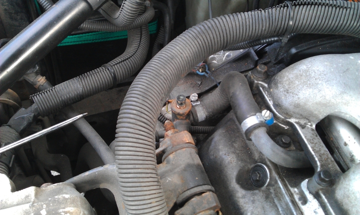

Spola igenom ordentligt, jag funderade på hur du ska kunna komma åt utan att behöva skruva isär allt för mycket, men om du lossar den här slangen:
så kommer du att kunna spola igenom hela motorn. Röret som slangen sitter på ovanför ventilkåpan är överströmningsröret från termostaten, här igenom cirkulerar vattnet när termostaten är stängd.

Skruven du ser på bilden är en av två luftningsskruvar för kylsystemt, den andra sitter på röret från termostaten till kylaren. Det är lite småsvårt att få ut all luft ur systemet, jag höll på ett bra tag och körde en sväng för att sedan lufta systemet, iterera tills det inte kommer ut mer luft.
