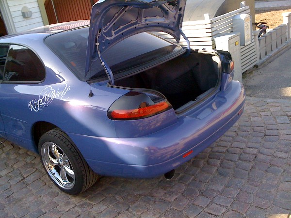

Jag tror inte det ska synas nån skillnad mer än på backljusglasen.
Det är ju redan svart runtom.
Så nån större skillnad emot det tonade runt bakjusen tror jag knappast det blir.
De toningsfilmer JAG har tittat på ska gå att värma.
Det är ju för att man ska junna forma den runt alla typer av bakljus.
Så det ska funka som vanlig vinyl. :)
Klart att det kan bli för varmt under,
MEN då har redan vinylen du arbetar med redan sen länge korvat ihop sej. :P
Så det är bara å köra på med hårtork eller varmluftspistol på lagom låg värme. :D
Det är ju det sättet som toningsvinylen ska appliceras. ;)
(Riktigt bra SOLFILM ska t.om kunna appliceras med hårtork/varmluftspistol)

Bra, då ska jag leta upp tonad film, man kanske kan använda solfilm eftersom jag verkar inte riktigt hitta någon skyddsfilm som är tonad :oops: Men ska leta vidare lite till iaf..
Kommer lossa hela ljusrampen när jag folierar den isf, kör hårtork blir det (har fixat en ny sedan den gamla slog gnistor och eld, haha).

Tonad vinyl/skyddsfilm finns massor.. :P
Vanlig solfilm kan du glömma.
Den är alldeles för repkänslig och ömtålig....
Här får du 1 länk till tonad film FÖR just bakljus. ;)
http://viewitem.eim.ebay.se/Smoked-Car- ... 94621/item
En till. ;)
http://viewitem.eim.ebay.se/Black-Vehic ... 85609/item

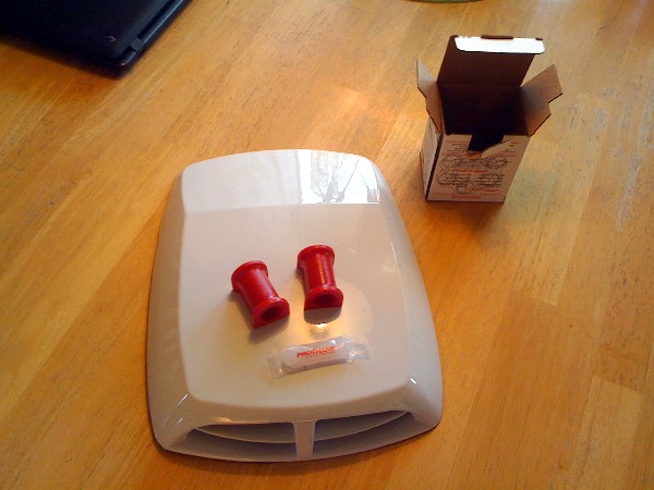

Har redan slängt iväg scoopet i en kartong där jag har alla bildelarna :lol: Det var sjukt litet till storleken, går inte alls att ha :lol:
En bussning saknade delning :? Även om det är lätt att skära upp en kant så ska jag meddela detta till företaget som sålde, om jag kan få kompensation på nya bussningar bak också :D hehe, inte ska dom komma undan med att sälja "ej kompletta delar" :D

Är typ 25 x 35 cm tror jag, samt grundlackat så det blänker sjukt mycket vit färg :D Kan säga att det är enormt litet, ser hur fult ut som helst :lol:
Har redan fixat bussningen, har ju en stålsax så jag klippte bara en delning på samma ställe som den andra, men jag är ändå sur över att dom glömt det så jag skickade ett mail till dem :lol:

Haha, kollade storleken på scoopet gentemot motorhuven idag (utomhus), det såg ut som en total katastrof :lol: Känns som att det inte är brett nog även för ev Voyye :/ Men mät upp en mall och lägg på huven xD ?

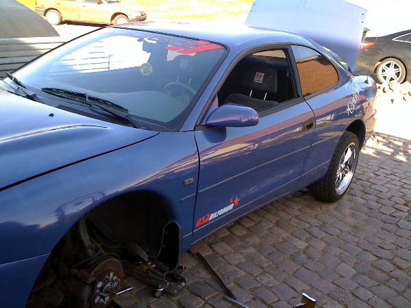

Fick lite gjort idag, samtidigt stötte jag på lite problem =/

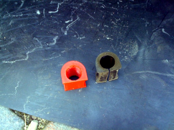

Började med att backa ut bilen ur garaget, passade även på att städa till där inne lite snabbt :), sedan monterade jag bussningarna:
Ojojoj säger jag bara! En otrolig skillnad, nu klonkar inte bilen någonting! Jäkla skönt!

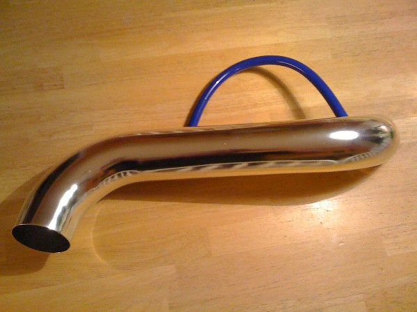

Fick också hem insuget:
Givetvis är det fler delar än dessa till insuget, men dom hade jag i garaget redan :P AEM CAI-filter monteras på röret ;) Insuget är blankpolerat rostfritt aluminium, baserat på original AEM som kostar tusentals kronor! :shock: Detta förhandlade jag mig till, dvs. ett bra pris! ;)
För er som är intresserade så står bokstäverna "AEM" för : Advanced Engine Management

Fick inte på insugsröret idag, hade kollat fel mått på anslutningen, den gick ju från 2,5 tum till 3 tum på röret :oops: Får ordna en ny sådan imorgon kanske..

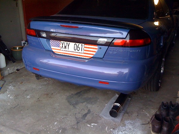

Titta vad som händer nu :D :
Ska man försöka få twin-pipe att fungera? :P
