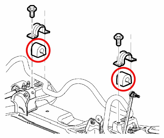

Om du besiktigade bilen nyligen och dom inte upptäckte något så skulle jag tippa på att det är krängningshämmarbussningarna (den högra främst). Det brukar generellt vara första grejen som ger upp på tyngre bilar =) Men om du nu inte gjort någon besiktning (nyligen) så kan det vara en bra idé att låta dem felsöka (det är ju så smidigt när dom kan hissa upp bilen så man ser tydligt). Men det är inte ofta dom tar med krängningsbussningarna, det är svårt att upptäcka just det felet utan att köra bilen lite guppigt.
