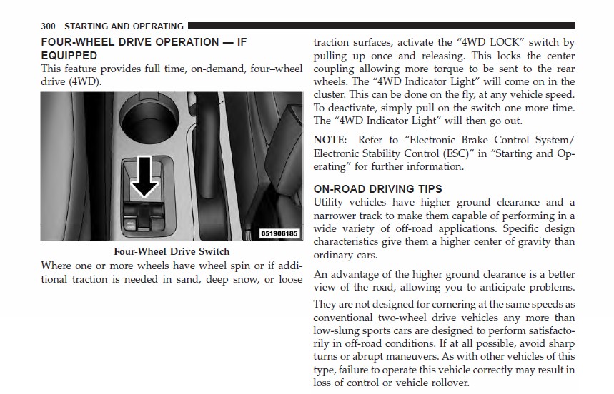

Här är ett utdrag ifrån instruktionsboken:
[bilder]http://www.usabilforum.se/forumuppladdn ... uktion.jpg[/bilder]
Jag uppfattar det såsom att den knappen ger bättre 4WD än om den inte är aktiverad, vid mer extrema förhållanden i djup snö, sluttande backar osv. Går att aktivera närsom under körning, behöver ej vara stillastående.

Så om jag fårstår det rätt så har jag alltid fyrhjuls drift, men vill man ha mer kraft på bakhjulen så ska jag dra i 4wd knappen.

Ja, 4WD är alltid aktiv på dessa bilar =)
