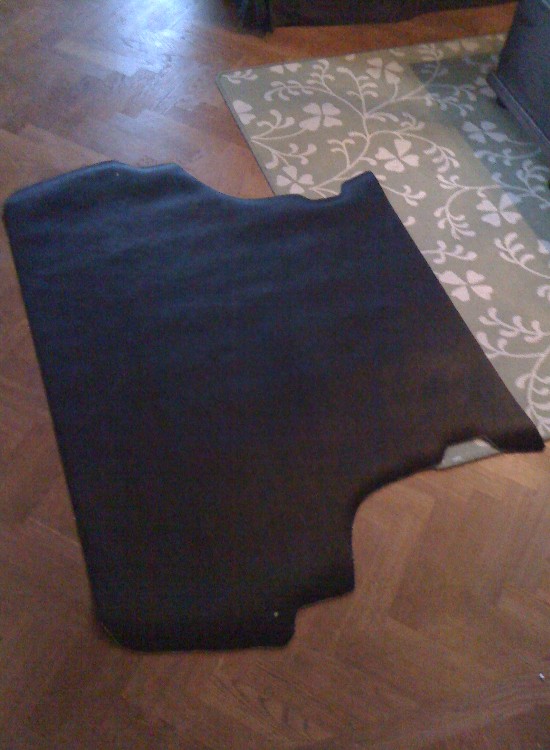

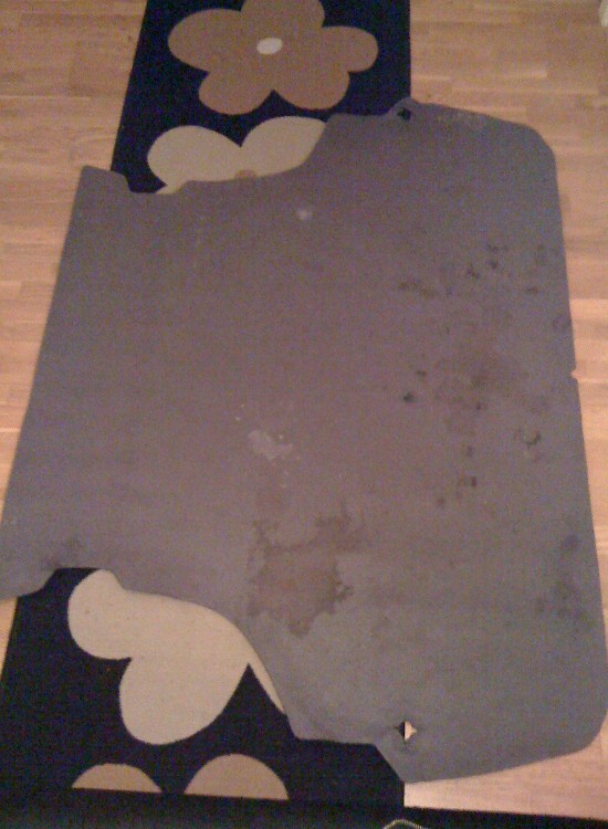

Fixade en ny bagagerumsmatta idag
Den gamla var hur sunkig som helst, till och med mögel på den
Såhär såg originalmattan ut:

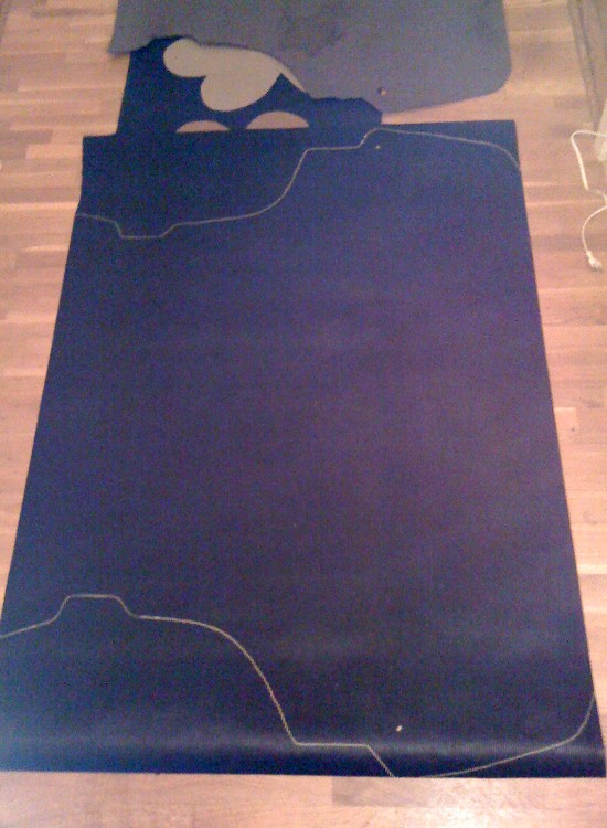

Köpte en matta på Biltema faktiskt, och jag blev grymt nöjd med resultatet! Originalmattan mäter 149 x 103 cm på sina största mått.
Köpte en räfflad gummimatta med måtten 150x120 cm, svart färg, kostade 269:- kr.
För att få samma mått så la jag den gamla mattan över den nya och skissade ut en mall:
Sedan back-to-basic! = Klippa ur mallen
Rekommenderas starkt, väldigt starkt material men enkelt att klippa i, man blev dock lite trött i handen.

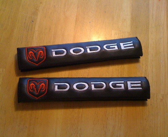

Det händer tyvärr inte så jättemycket med bilen

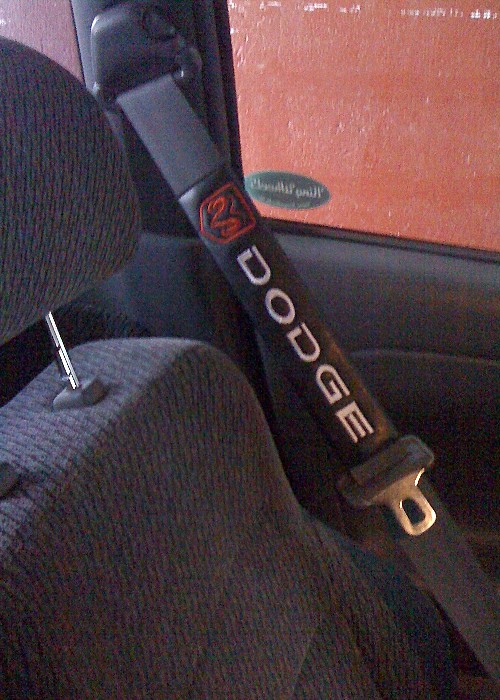

Men har i alla fall beställt "custom" bältesskydd gjorda i läder!! ..fick hem dem i brevlådan idag
Blev riktigt snyggt på bilbältena, men dessavärre dåliga bilder eftersom det så fort blir mörkt utomhus och i garaget =/

Fränt.
Dom passa ju riktigt bra in i bilen.
Nu e de bara sportstolar som saknas.

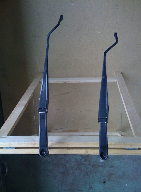

I väntan på det så har jag tagit bort torkararmarna och slipat ned dem, dom var helt solblekta och färgen hade flagnat överallt =(
Ska lacka dem imorgon, vilken färg tycker ni? Svart färg som original?
Bilder kommer innan och efter "lackering". Blir även nya torkarblad när man ändå är "igång"

Några tips på lackering? =) Har slipat dem "perfekt" så grunden är inga problem.., tänkte skruva fast dem upphöjda/skruvhålen som finns så att man kommer åt överallt direkt, 2 lager lack kanske? =D

Jag skulle måla 2 lager med "fälgfärg" alternativt Hagmans Rally Blanksvart (lite "hårdare" färg).
Det är ett ganska utsatt ställe som skulle behöva en hårdare "lack".
En annan "hårdare" färg annars e ju "motorfärg" och bromsoksfärg (på spray).
Men dom e lite dyrare har jag för mej och e nog svårt att hitta svart.
För övrigt gör du som jag beskrev förut med värmen.
Då flyter färgen ut bättre och fäster bättre i materialet.
Så fram med varmluftspickan.

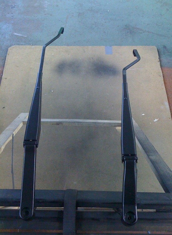

Sådär, nu är dom lackade =)
Före- och efterbilder nedan:
Använde CRC fälgfärg på sprayburk, mattsvart, resultatet blev jättebra och färgen passar verkligen perfekt till torkararmar
