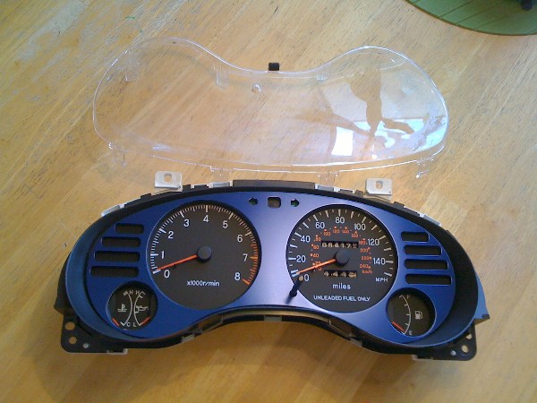

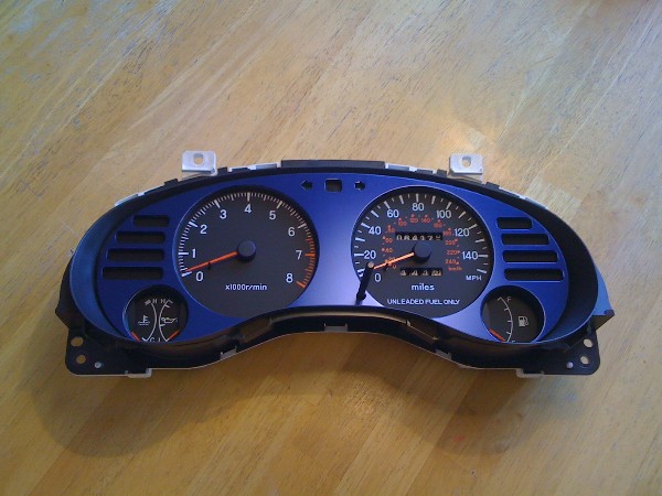

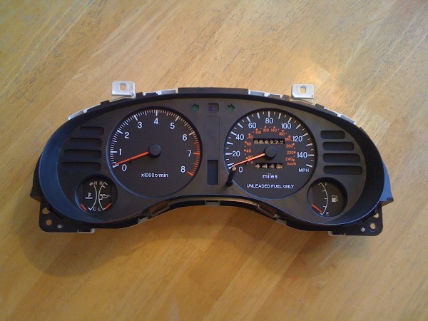

En nyfiken fråga.
Vad är det för "fält" som försvinner när du har den blåa maskeringen.
(syftar på nere i mitten)
Re: Forumets projektbil!
Aa juste, det glömde jag skriva.
Indikeringen för Overdrive ON/OFF på automatlådan syns inte längre, men det behövs inte eftersom det även står indikerat på växelspaken
Tänkte fixa vita mätartavlor också, men det kostade fasiken flera hundra dyyyrt!

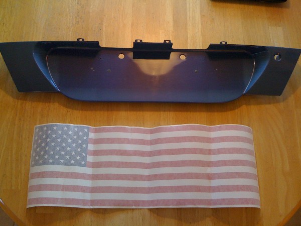

Jag gav mig på bakluckan också, har kommit "halvvägs" än så länge

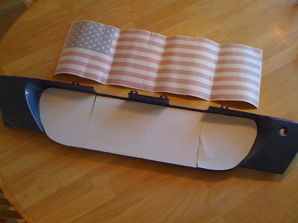

Började med att plocka ned baklamporna på luckan samt plastpanelen som ska kläs i USA-flagga:
Därefter skapade jag en enkel mall som jag tejpade ihop, så att jag kan märka ut på dekalen/vinylen så att jag kan klippa den i rätt form:
Någon som har tips på bästa sätt att montera vinylen? Känns som att den kommer lägga sig snett
Ska kolla in lite youtube-videos innan man vågar sig på det
Har monterat lite styling i motorrummet idag, bilder kommer senare..
Men nu har du ju fått lös plastdelen på bakluckan.
Att du inte lämnar in den på lackering först innan du klistrar den?
Det tipset jag har när du ska lägga på vinylen är att
använda en blomspruta/vattenflaska med 2 droppar diskmedel i.
(Det funkar oxå även utan vatten, men glider inte lika lätt då)
Sen sprayar du på plastdelen tills den är alldeles blöt över hela ytan.
Sen tar du av skyddspappen från vinylen och sprayar även den.
Sen innan du trycker fast den på bakluckan så har du möjlighet att justera
den tills du börjar pressa ut vattnet med en skrapa/körkort eller liknande.
Börja då å pressa ifrån mitten och utåt.

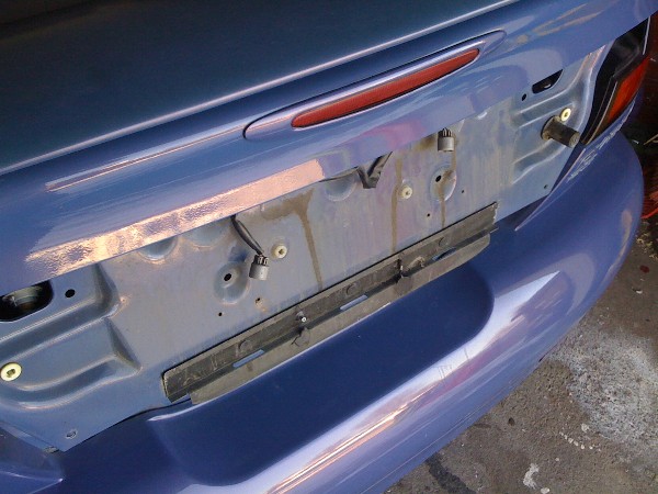

Ja, ja fick dän den efter någon timme
"Idioterna" på fabriken hade (förutom skruvar) även fäst plastpanelen med billim här och var, jag fick såga av den vid sidan med en kniv Fyjäkla vad jobbigt det var..
Ska beställa en likadan plastpanel från USA som ska motivlackas efter sommaren, så tills dess kommer denna befintliga plast användas =) hehe
Jag har hört att våtapplicering inte är så bra? Tänk om limmet försvinner på en del ställen? Det låter dock lockande, man blir lite rädd att applicera vinylen "torr", då har man nästan ingen chans att få den rak jäms med luckan..
Ska testa våtapplicering nu fönstertvätt på flaska fixat =)
Lägger upp en bild här när jag monterat vinylen.
Tack för svar! =)
Se upp med att du inte har fönstertvätt med amoniak eller starka ämnen!!
Det förstör limmet.
Våtapplicering har aldrig varit något problem för mej nångång.
Bara man ser till att inte använda sig av kemiska starka kemiska ämnen.
Jag använder ju denna princip när jag både lägger solfilm och vinyl.
Du ska nog fixa detta galant.
Det enda andra sättet att få dit den rakt när det är torrt (om det blir rätt på en gång)
är att isf bara öppna typ 1cm i botten på "dekalen" i början av appliceringen.
Lägg hela dekalen på plats, tejpa gärna fast den i ovankant.
Sen viker du upp underkanten och viker undan skyddspappen typ 1cm.
Sen trycker du fast dekalen i mitten först och drar sen fingrarna jämnsmed hela vägen ut.
Sen lossar du tejpen i ovankant och viker undan mer och mer av skyddspappen
och fortsätter med appliceringen av "dekalen" genom att hela tiden gå ifrån mitten och ut åt sidorna.
Ha en varmluftspistol nära till hands om du behöver lossa dekalen och börja om.
(detta får limmet att mjukna, MEN VÄRM INTE FÖR MYCKET!!
Då kan dekalen dra ihop sig eller mjukna och tappa form)
Så du väljer själv vilket system du vill använda.
Det förstör limmet.

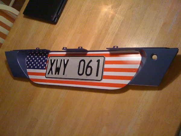

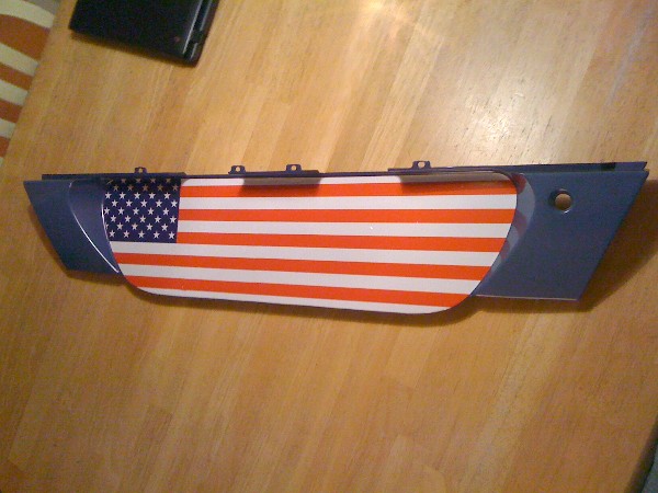

Jag valde ditt och dekaltrims sätt (såsom du beskrev med hälften/hälften) Jag vågade mig inte riktigt på att spraya med diskmedel just nu
Men det gick ändå galant! =) Blev "nöjd", kunde dock blivit "helnöjd" om man vågat sig på våtapplicering skulle jag tro, men resultatet blev gott och väl:
Sedan monterade jag även USA-skylten som är äkta från Transportstyrelsen, följde ditt råd "Räcket" med 3M-tejp här också :
OBS luftbubblorna vid sidorna, dessa är självklart borttagna nu
Imorgon ska jag fixa mera i motorrummet (blir nog lite bilder då också), samt montera tillbaks allting på bakluckan.

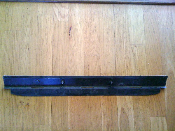

Ska dock först lackera om denna metallskenan som sitter på bakluckan, den var väldigt blekt, repig och hade lite öppna metallytor (ingen rost iaf, skönt det), kommer lackera den med samma beständiga färg som torkararmarna:
Hoppas på finare väder så man kan flytta bilen! Garaget är för litet för att kunna börja fia med ljuddämpare, sportstolar osv.
