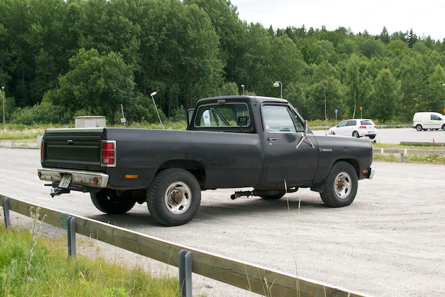

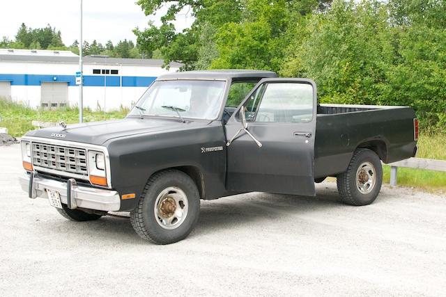

Hej alla!

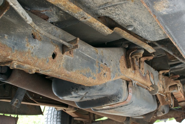

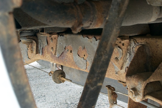

Jag är ny medlem i detta forum och jag hoppas att kunna få lite förslag och synpunkter på det projekt jag och min kära hustru påbörjat. Vi har köpt en Dodge D250 'Prospector' från 1985 i, ja vad säger man - bruksskick, kanske... Till skillnad från (åtminstone de flesta) av er andra som hänger här så har varken jag eller min fru någonsin gjort något mer avancerat med en bil än att tanka den (jo, min fru kan ha bytt tändstift en gång för något decennium sedan). Vi ser detta som en möjlighet att lära oss en massa och göra något kul tillsammans.
Bilen går alldeles utmärkt utan några missljud såvitt jag kan höra. Den gick igenom besiktningen utan anmärkningar, dock med kommentaren 'Glapp i kardanaxeln' under 'Bra att veta'.
Det jag skulle uppskatta lite input på är:

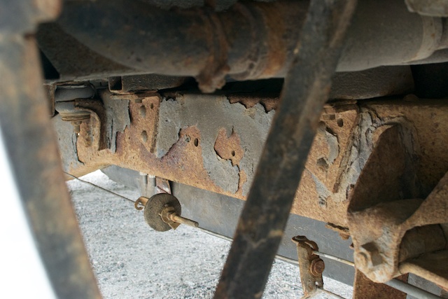

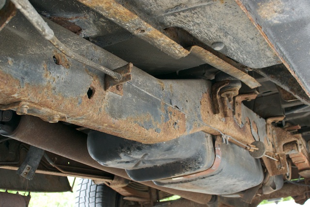

1) Är det försvarbart att lägga tid och pengar på detta objekt? Ser det ok ut? Jag förstår att det kan vara svårt att se på några bilder som dessa, men säg mig då gärna vad jag bör undersöka.
2) Vad är det första ni skulle göra på detta objekt? Rost i karossen?
Jag har en välutrustad 'villaverkstad', men ingen svets och ingen blästringsmaskin.

Grattis. Den är ju hur fin som helst. Fasiken vad roligt att göra det ihop:-).
Ni får nog gott om idéer här på forumet om hur att gå tillväga.

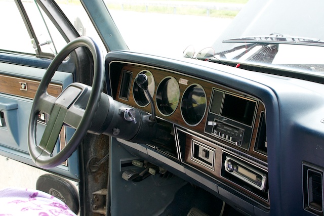

Ta gärna mer kort inifrån:-)

Det ser ut som ett bra objekt. Jag skulle nog börja med att åtgärda det påpekade glappet i kardan, sedan skrapa av lös rost och färg på ramen och måla med någon bra rostomvandlande färg. På bilderna ser det mestvut som ytrost.

Skrapa av rost/färg gör jag exempelvis med vinkelslipen med stålborstetrissa (finns det något som heter så?) eller vad är bästa verktyg?sverker skrev:Det ser ut som ett bra objekt. Jag skulle nog börja med att åtgärda det påpekade glappet i kardan, sedan skrapa av lös rost och färg på ramen och måla med någon bra rostomvandlande färg. På bilderna ser det mestvut som ytrost.
Re: Dodge D250 1985
Jäkla vilken nice bil!!
Man får gratulera till köpet!
Trissa på vinkelslipen tycker jag gör susen, det är kul att få det nästintill helt rostfritt
Re: Dodge D250 1985
Ja, stålborste på något lämpligt roterande verktyg. Det är inte så svårt att lyfta av pickuplådan och då går det att komma åt bra.
