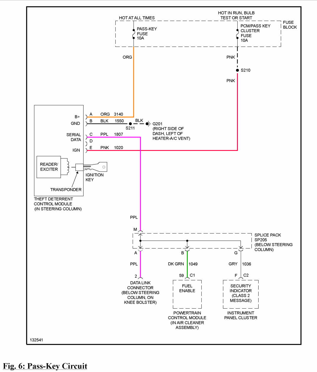

Jag har ringat in de två säkingarna som är inblandade för pk:
Här är det relevanta kopplingsskemat:
Re: Hänglås symbol chevrolet trans sport -02

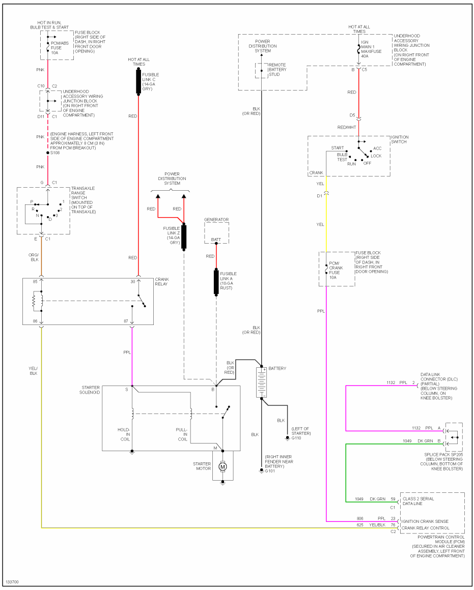

Jag funderade lite mer, de beskrivningar jag hittar av pk3 så ska bilen starta och gå några sekunder innan den stannar men stämmer det i ditt fall? Inte givet att så är fallet om man tittar på elschemat:
Går startmotorn i ditt fall när du vrider om nyckeln? Om inte, kan du höra om startrelät slår till? Det bör sitta i dosan över batteriet, om du inte hör att det klickar så prova att öppna det försiktigt och manuellt peta till armen.
Det som verkar vara vanliga fel relaterade till pk3 är att tändningslåset är slitet så att mottagaren inte fungerar, att kontrollmodulen är trasig eller som i ett inlägg jag hittade så hade en kabel lossnat i säkringsdosan.
