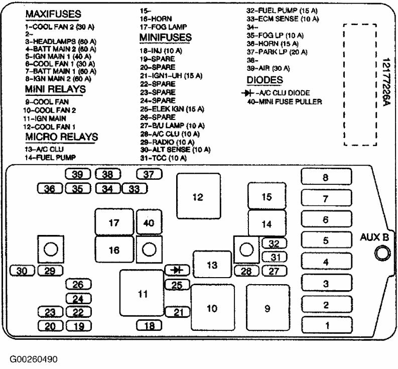

Nej, de styrs av PCM men det finns en säkring i lådan över batteriet som driver dem. Nr 18 på bifogad bild.
Re: TS 02 AWD Startar inte.
Säkringen är hel. bytte för säkerhets skull men inget hände. Tack så mycket för att Du engagerar Dig, jag har kört helt fast.
