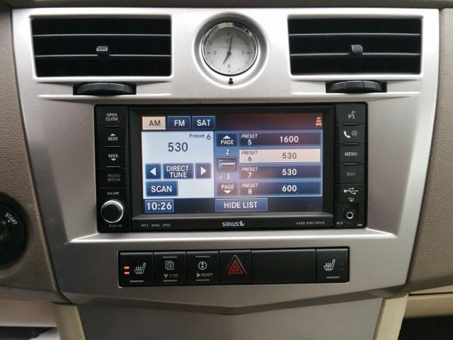

Uppdatering Uconnect med kartor Navi
För er som har denna typ av stereo med navigation, Chrysler Sebring 2008 och ev inte har en fungerande fm radio! samt är ute efter en uppdatering av nya kartor får man räkna med hos en återförsäljare av Chrysler i Sverige alt verkstad från 3000 kr och uppåt för en uppdatering av mjukvara och kanske en uppdatering av karta! Jag hittade denna kille i Lettland (www.navifix.eu) som tar endast 99€ för en uppdatering av ny programvara samt nya kartor. Laddas ner via en länk och betalning via Paypal, man kan även beställa färdiga dvd skivor för extra 19€ , jag gjorde det sistnämnda då det är bara att mata in i stereon efter varandra. Dock tar det typ 1 1/2 timma att uppdatera i bilen samt att motorn måste vara igång. Det följer med bra beskrivning av hela förloppet, så det hela känns väldigt tryggt. Allt fungerar utmärkt och kul blev det när radion kom igång igen...
