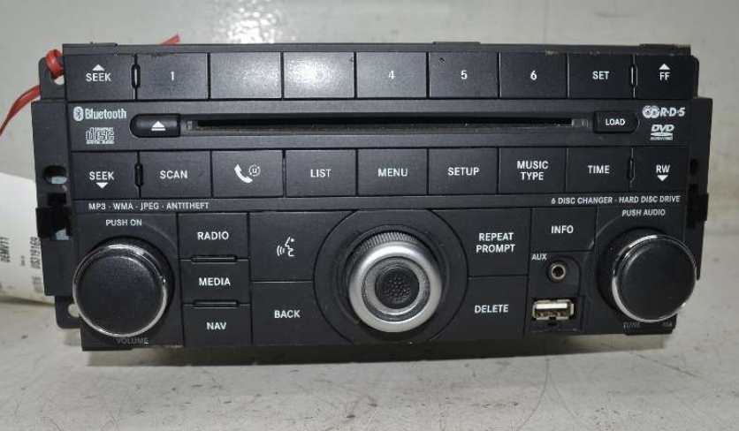

Jag undrar om det finns någon i närheten av Katrineholm som har samma stereo som jag har? Skulle vilja prova en stereo som fungerar för att utesluta om det är fel på min stereo eller om det är något annat fel i bilen som orsakar detta fenomen.
Anledningen är att min har hakat upp sig i en oändlig omstarningsloop, startar upp med dodge Uconnect loggan hör radion i 2 sek sen återstart om och om igen. Alla funktioner i stereon verkar fungera så som radio, dvd, aux osv tills den startar om. Har felkoder på låg spänning i stereon samt låg spänning förstärkare trotts fulladdat batteri, batteriet håller 12,8V, Har nollat felkoder men de dyker upp igen, har även provat med laddare på samtidigt men utan resultat. Har provat att lossa batteriet i 4h utan resultat. Har mätt kontakterna till stereon och där finns inget spänningsfall samt kontrollerat jordningen utan några som helst problem. Lossat alla kontakter ur stereon förutom spänningskontakten C2 för att utesluta kringutrustning som styrs av stereon. Har även kopplat bort förstärkaren utan resultat. Har ingen utrustning för att kontrollera canbus signalen dock.

Dodge Journey R/T Mygig Ntg4 REX Radio

Pratat med en snubbe som sa att det är en liten komponent i stereon som är trasig, att byta den är ingen garanti att stereon fungerar igen. Blev en begagnad från bildelsbasen och nu funkar stereon i bilen som den ska.
