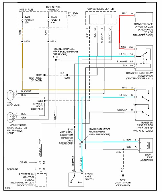

Re: silverado 2500-1988 4x4 problem
Jag vet inte riktigt från vilken årsmodell detta elschemat är, men det kanske är till någon hjälp, skannade in det från en bok utan riktig framsida =)
jag har faktiskt funderat lite över den där givaren. Du Vet möjligtvis inte vars man kan beställa en sån givare ifrån? btw tack för elschemat
