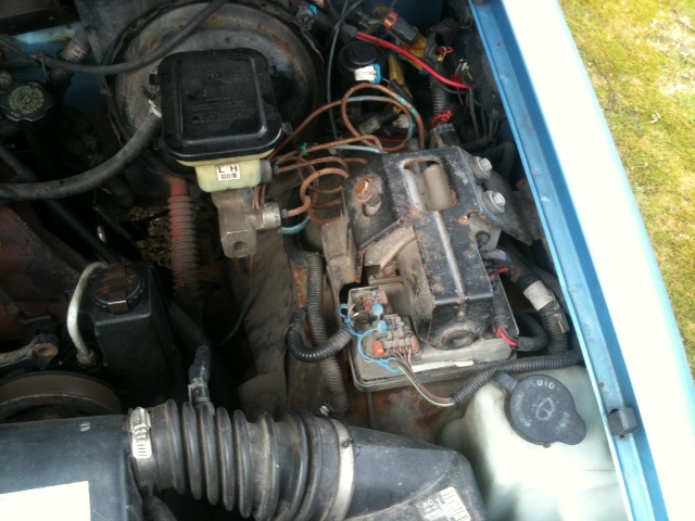

Re: ABS styrning Cheva S10 -96 manuell låda
Så nu verkar det funka efter att ha minskat ner den lite.
Det som syns på bilden är ju längst till vänster så är ju broms cylindern (Om jag inte e helt ute o cyklar), det i mitten som jag misstänker är ABS modulen, och så kan man ju skymta behållaren till spolarvätskan.

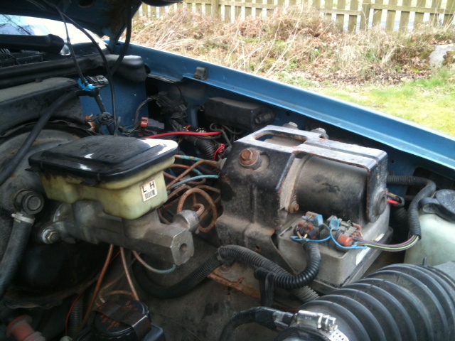

Såhär ser en pump ut från skroten (med modulen, allt-i-ett):
http://www.bildelsbasen.se/?link=item&post_id=16556996" onclick="window.open(this.href);return false;
Kan det vara en kåpa över din modul?
Ja den är onekeligen lik i alla fall
Är någon sorts "ställning" Snarare än kåpa
