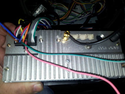

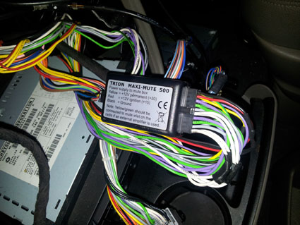

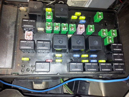

Jaha då har man pulat lite här med att dra kabel och demontering av nya anheten. Efter lite mer sökningar på nätet kan jag nu konstatera att inkopploingen av kabeln ska gå till NBS reläet och där in på 87:an.
Men blir nu lite förvirrad när man lyfter locket till reläboxen och där reläet ska vara är det helt tomt??

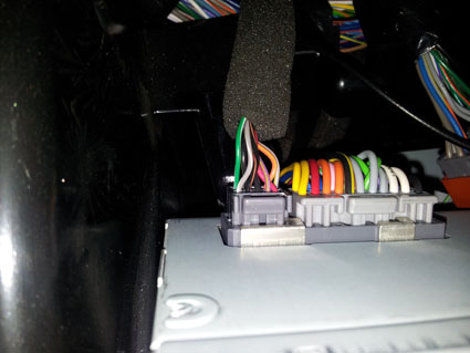

Har även hittat någon form av "omvandlare" mellan gamla enhet och växlaren??
ISO kopplingen är ju inkopplad men av de 4 lösa kablarna tänkte jag koppla in blåa till reläet och den grön/vita som är steering wheel till ljudet på ratten....men var ska man peta in denna kabel.
Tror att den ska in på någon av kablarna i den 10 pooliga kontakten, eller är jag helt fel ute.
Ska nu försöka lägga upp lite bilder.

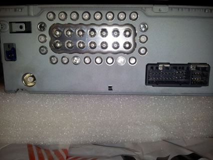

Hoppas det går att se något på dessa. Bild 1-3 är gamla enheten 4 är nya 5 är "omvandlaren" och 6 är alla reläer där mitt önskade NBS relä nederst till vänster saknas.
Borde väl inte vara några problem att köpa ett dit och peta i kabeln och prova. Kan inte ta något annat vad jag kan se då det bara har 4 pinnar och övriga 5. // MVH Buzen

Kom att tänka på en sak, är det säkert att du har Infinity ljudsystem eftersom du saknar NSB-relä? Jag tycker att allting borde fungera "plug-n-play" som det är kopplat nu, även rattkontrollerna? :roll: (jag har det kopplat ungefär så i min Dodge och den har inget Infinity så systemet går igång direkt).

Har nu provat lite med gamla grejorna och det är svårt att höra vilket relä man ska "chansa" på.

Är dock fortfarande frågande till vad funktionen är på den svarta modulen från bilderna. Någon som har några förslag vad det kan vara.

Modulen är till för att rattkontrollerna ska fungera (tror jag) :P

Hittade modulen här på nätet och den är till handsfree enheten :sad:
