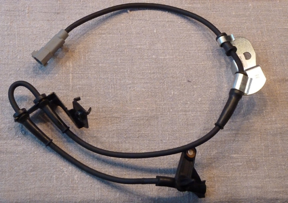

ABS-givaren från Kina kom häromdagen och gav ett mycket gediget intryck där säljaren dessutom frågade efter om den kommit fram. Givetvis gick bulten av som håller den (¤#¤#/(=/((??!)
Fortsätter i morgon med detta och där är så pass gott om plats så att det går att sätta en mutter bakom om jag måste borra bort skruven (bromsskivan måste bort) så mycket att gängorna pajar. Borde ha gått på med svets direkt då den gamla plastgrunkan ändå inte ska användas. 206 kr (barnarbete?) mot Mekonomens 1 300 kr. Samma leverantör?

Usch vad tråkigt med bulten till ABS-givaren, otur! ..men tur i oturen att det finns plats att montera mutter och bricka om du måste borra ut, genast en smidigare back-up :P
Javisst skiljer sig priser, man får hoppas att det inte är något barnarbete. Mest så tror jag att svenska återförsäljare är dom som har höga priser, det är ingen avancerad sensor och dom spottar väl ut dem på löpande band.
