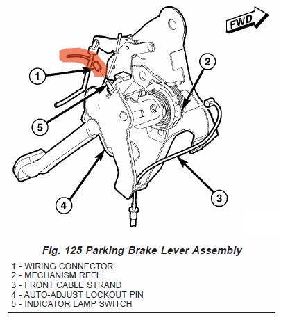

Har köpt en CGV aut -05 och upptäckt att parkeringsbromsen inte fungerar riktigt. Det går att trycka ned pedalen och den bromsar, men den stannar inte nedtryckt. Det ska väl klicka när man trycker ned pedalen, vad är fel?
Re: Parkeringsbroms GV aut
Troligtvis är det vajern till handtaget som har släppt till pedalmekanismen, ska försöka ordna en sprängskiss på hur det är draget.
Finns det något motstånd när du rycker i handtaget som släpper parkeringsbromsen?
Handtaget går lätt en bit och på slutet är det lite mer motstånd.
Re: Parkeringsbroms GV aut -05
Hade tyvärr ingen bra bild.. :
[bilder]http://www.usabilforum.se/forumuppladdn ... kanism.jpg[/bilder]
Försök att lossa plasten runtom och se om något tydligt fel visar sig, jag vet inte om det är riktigt samma som på de tidigare årsmodellerna men det bör visa sig ganska tydligt om en vajer inte är kopplad.
