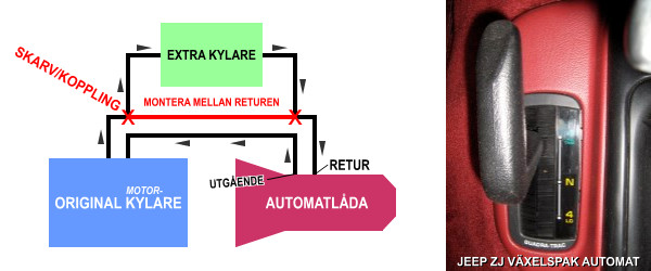

När du väl fått hem den externa kylaren så måste du se till att ha ett fat under bilen/röret som du lossar från automatlådan samt lite extra automatlådeolja, eftersom det krävs några deciliter extra när kylaren är monterad.
Det går 2 slangar från automatlådan till bilens/motorns kylare, en slang är för olja som går UT från lådan och passerar genom kylaren så att olja kyls ned, sedan går oljan tillbaks IN i lådan med den andra slangen.
Och efter att olja passerat motorns kylare så går det som sagt en slang tillbaks till lådan, det är här emellan som den externa kylaren ska monteras, välj ut ett snyggt ställe där du kan montera kylaren först, sedan lossar du bara slangen och sätter den där emellan, fyll på lite extra olja i lådan och provkör, kolla efter ev. läckage.
Färdigt.
Bild på hur det ska kopplas, ungefärligt, principskiss:
