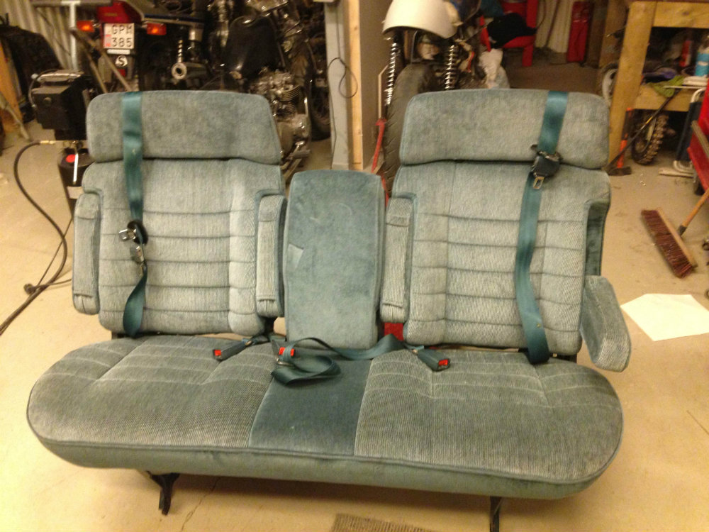

Efter att ha börjat titta närmare på min nyligen införskaffade Astro så märker jag att säkerhetsbältena på ena soffan verkar sakna lite prylar och jag skulle verkligen uppskatta om någon sitter inne med lite info och kan gå mig lite råd.

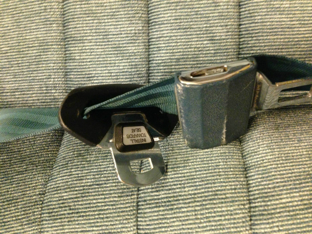

Den ena soffan, som satt satt i mitten av bilen har bara midjebälten. Den andra däremot har bälten på ytterplatserna med dubbla spännen, där det på det ena står "Install towards seat". Det finns däremot inget att klicka fast dessa spännen i.

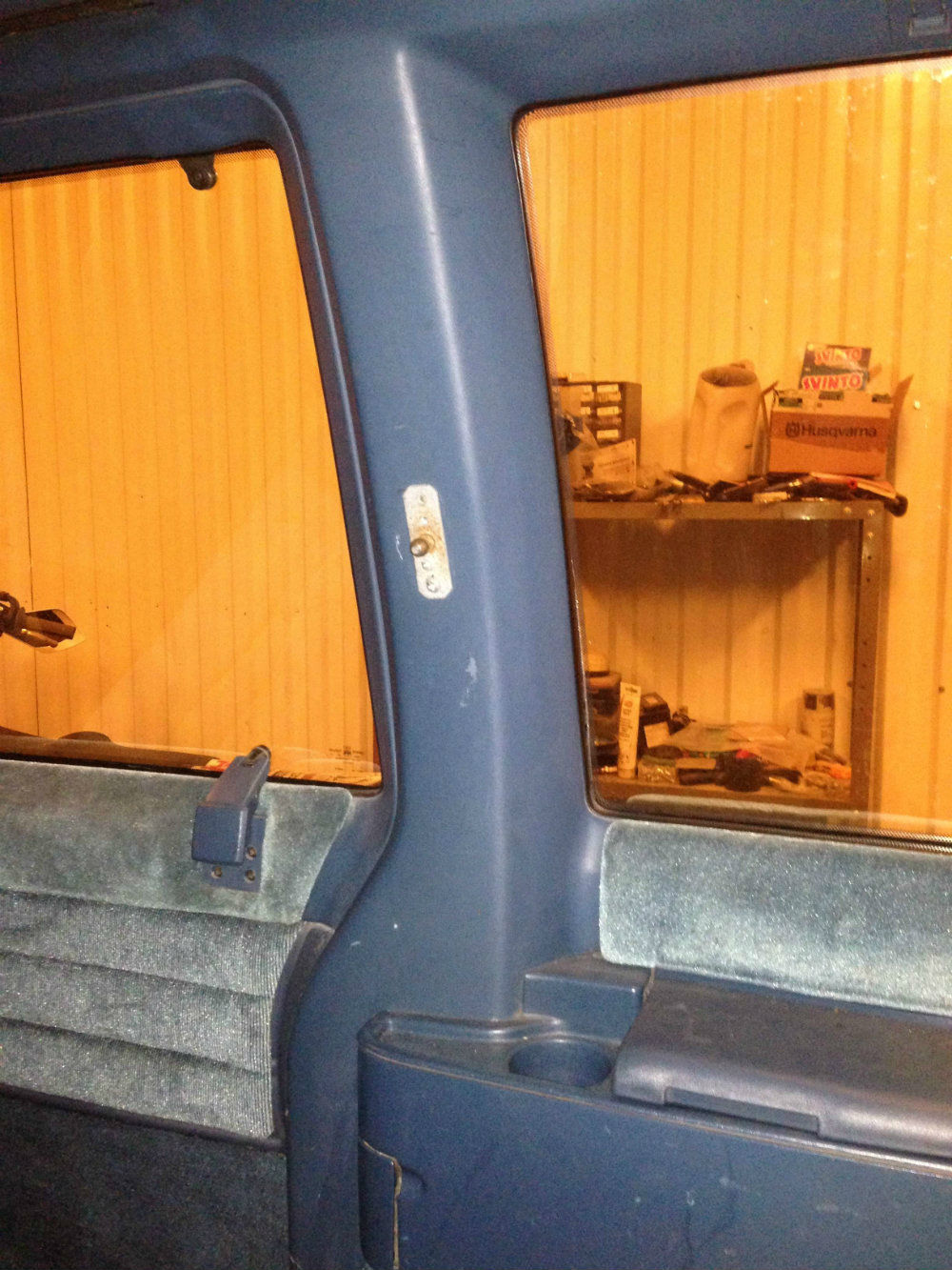

På C-stolpen i bilen finns det någon typ av fästen, kan det vara så att det ska sitta fästen bör detta bältesclips där och har någon möjligtvis en bild på hur dessa ser ut?

Midjebälte är inte att rekomendera, man kan få otäcka ryggskador vid olycka.
Fästet på stolpen är för bältet, jag har aldrig sett hur det ser ut på Astro men full-size van av de här åtgångarna har någonting i dörrstolpen som ser ut som fästet i sätet. Om det är samma på Astro'n så saknar du själva den grejen och bara har dess fäste kvar. Du borde ha ett metallbleck i änden på bältet som ska pluggas in där.
