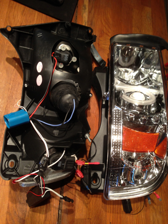

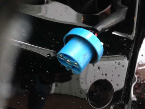

Då skall vi se här på bilderna.
Kontakt strålkastare
Nya lampor VÄ/HÖ
Nya lampor VÄ/HÖ

Börjar fundera på om det kan ha något med att jag även har satt diodlampor (med motstånd) i alla lampor samt att baklamporna är också av ny typ med diod.... :roll:
Blir tokig när man har lagt så mycket tid på att bilen skall bli riktigt fräsch... så känns det som man faller på mållinjen för detta skall då börja klydda. Eller så är det bara hjärnsläpp :lol:
Tackar för all hjälp...

Har för mig att denna bilden stämmer in på HB5/9007 el-schema:
[bilder]http://www.xtralights.com/images/9004_9007WireColor.jpg[/bilder]

Jo helt rätt. Lamporna skall vara plug´n play och är just inköpta till denna modell. Samma gäller bakljusen.
Se länken på ebay....
http://www.ebay.com/itm/281121668092
Samt jepp, det är en Canada import en gång i tiden.... Men om det är DRL...Inte en susning, hur vet man detta?
Samtliga blinkers är led med inbyggd canbus men tvingades ändå sätta motstånd på samtliga.
Sen bakljusen är det led i position och i broms. Samt det 3:e bromsljuset är också led.
(mycket LED :D )
Ang spaken så kan jag inte känna att den glappar utan när vredet för hel/halv på instrumentpanelen är satt så fungerar halvljuset ibland, slår jag till spaken så slår den om direkt till helljus. Men när jag sen slår tillbaka som den ibland inte tänder halvljuset. "duttar" jag till spaken så kan jag ha turen att få halvljuset till att tända.
Sen ang bilden så borde det vara 9007. För jag har jorden i mitten, men ändå indikerar den ibland ström typ knappa 6V...(?)

Om vi tar detta från början så när jag körde hem bilen från lack så satt original lamporna på både fram och bak. Men höger fram fungerade inte.
När jag kom hem så plockade jag av dessa och bytande ut dem mot de nya.
Det var då jag upptäckte att de nya lamporna bara glödde på både halv och helljus.
Bytade tillbaka till de gamle och då fungerade alla lampor igen, mystiskt :?:
Gjorde om det igen men då kopplade enskilt den nya lampan på jord i mitten och den ena av sladdarna så lyste halvljuset kanon. Kopplade jag sen in den andra sladden för helljuset så började dom bara glöda igen.
Då gjorde jag om det med att koppla tillbaka till de gamla lamporna och allt fungerade igen tills jag slog om strömställaren till halvljus då började allt klydd med att den släcktes med spaken.
Så kan det vara spaken…(?) eller rent av DRL modulen som spökar. Vad händer om man kopplar loss denna? Fungerar lamporna som vanligt förutom automatiken?

Det blir tokigt när man försöker beskriva allt i en följd i text.
Samtliga gången har jag kopplat plug´n play kontakten mellan de nya lamporna och bilen (blå kontakt) men då glöder samtliga lampor..
Men där den sista gången tog varje enskild kabel med stift för att se vilken som gav ström i olika läge (halvljus resp helljus), men samma igen så fort kablarna är sitter ihop så glöder hel o halvljus samtidigt.
Det spökar på något konstigt vis, där jag gissar på att någon del inte fungerar rätt.

Jo det borde vara så.
Men originallampan fungerar "rätt" förutom att halvljuset släcks ibland.
Och de nya strålkastarna glöder hel/halvljuset.
Det påminner om gamla lampor som hade jordningsfel, typ när man blinkar så blinkar alla lampor svagt.
Därför jag testade varje enskild kabel i den nya lampan men resultatet var bra tills man kopplade in alla kablar.
Jag vet inte var jag skall börja, för att byta ut delar är inte det lättast om man inte vet vilken som är i sönder.... :roll:
