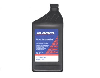

En servoolja som JJ performance rekommendera (dom sysslar bara med amerikanska bilar).
Ska jag byta ändå?
Re: Dakota 99 styrservo problem
Njae, det beror på vad det är för olja, kolla gärna upp det :)

ACDelco 10-5030 har jag för mig
Ok :)
Jag vet inte om detta kan stämma, tror dock INTE det, men enligt vissa så har det blivit bra med servosystemet sedan dom sköljt allting med motorn igång och sedan fyllt med ATF+4 :? Men jag tror inte det ska kunna göra sådan skillnad.
