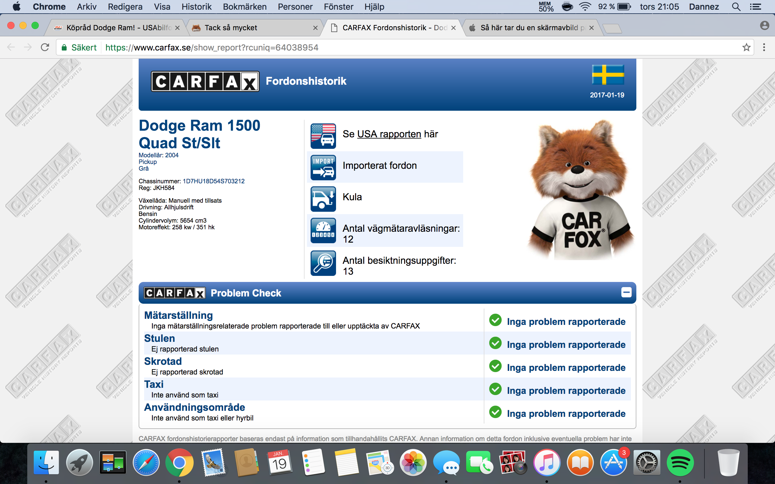

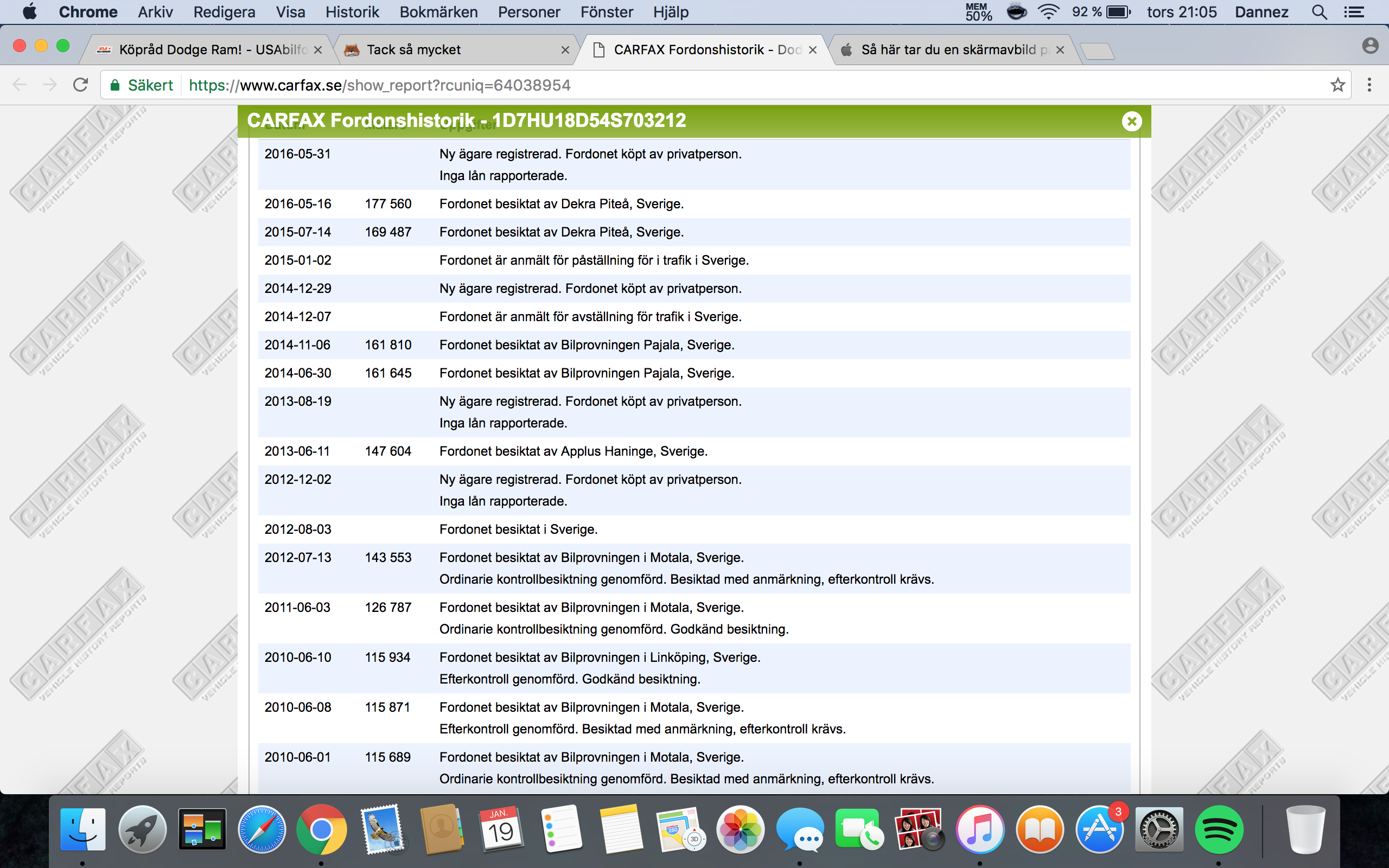

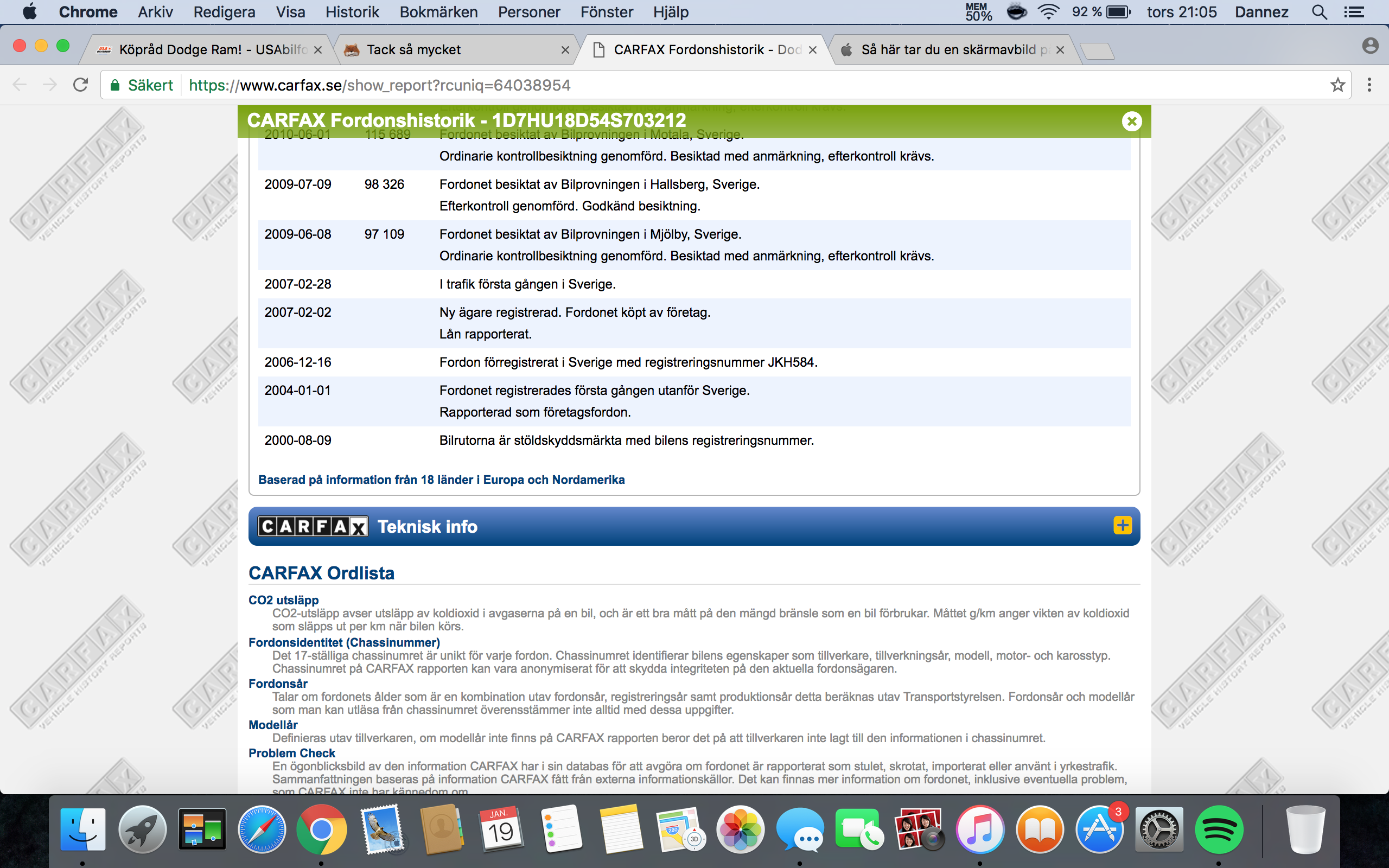

Drog en Carfax på den och det verkar ju inte va nå fel.La upp screenshoot här så får ni se :)
