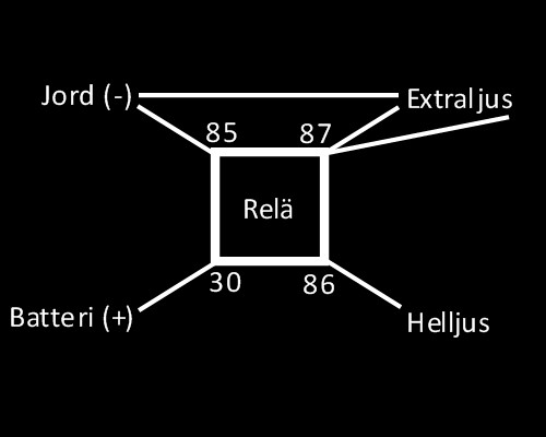

Om du har kopplat det såhär:
..så ska det fungera?
Ursäkta min dåliga skiss, använde den när jag kopplade till min bil

Vore intressant att veta om det är kopplat enligt ovanstående schema MD

men nu vet jag hur det ska vara .tror jag.. 30 konstant +,,86 konstant+,, 87 plus till x-ljus,,85 styrström från lampan(alltså till jorden på reläet) x-ljusen jordas på batt. då får 85 jord från bilens kontakt vid bil-lyktan när heljuset slås på och reläet drar,, verkar ju logiskt när en klok bekant förklarar
ska prova imorgon om vädret och orken är på min sida.jag hadde tagit jorden från bilens lykta till x-ljusen och det funkar men kablarna lär ju brännas av ganska snart då
