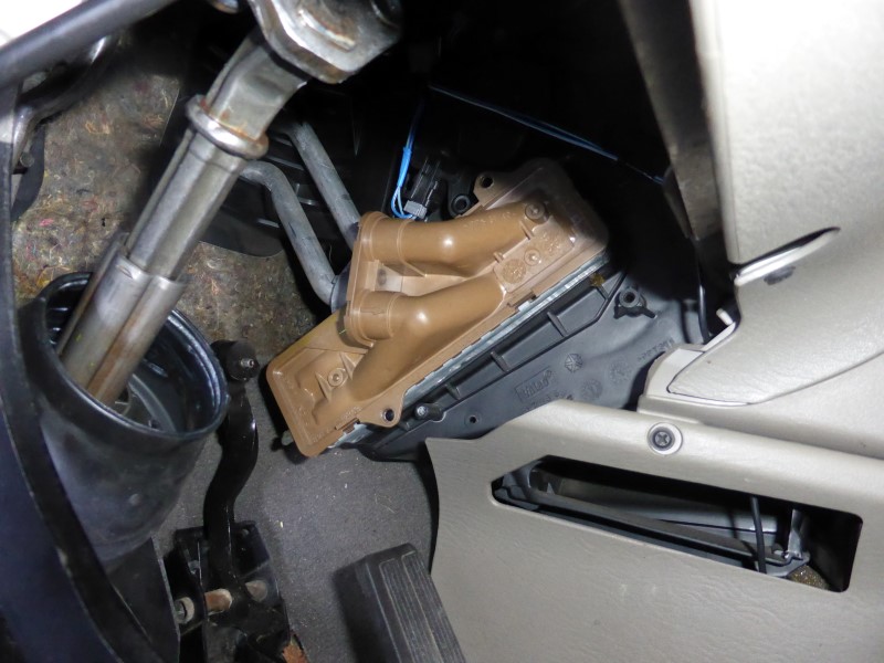

I lådan mellan förare och passagerare. På bilden syns rattstången, gaspedalen och anslutningen till värmepaketet.
De blå kablarna går till spjällmotorn som driver spjällaxeln.
Om du hittat hur man gör reset (full fläkt på) så vrids spjällen åt båda ändlägena för kalibrering och under tiden kollar du att utblåsen varierar mellan höger och vänster sida. Det finns en film på tuben som visar hur man byter spjällaxeln. Har noterat på USA-sidor att detta fel förekommer.
Växling mellan värme och kyla sker också via spjäll, men... eftersom det är två skilda AC-system fram och bak så kan det vara fel på de som sitter fram (oftast är det fel bak som domkraftsskador på rören eller rost), de delar dock på kylmedia så om det läck ut går det inte bak heller. Förm. lämpligt att misstänka AC-prylarna fram före spjällen, ex. vis att fläktar funkar o s v. Med tur kan vid mätning ev. felkod framgå. Den här bilen har välv självtest via nyckeln? Om inte har jag sett att Mekonomens verkstad i den här staden klarar Chryslers fabrikskoder och till cirka hava priset mot auktoriserad vst.
