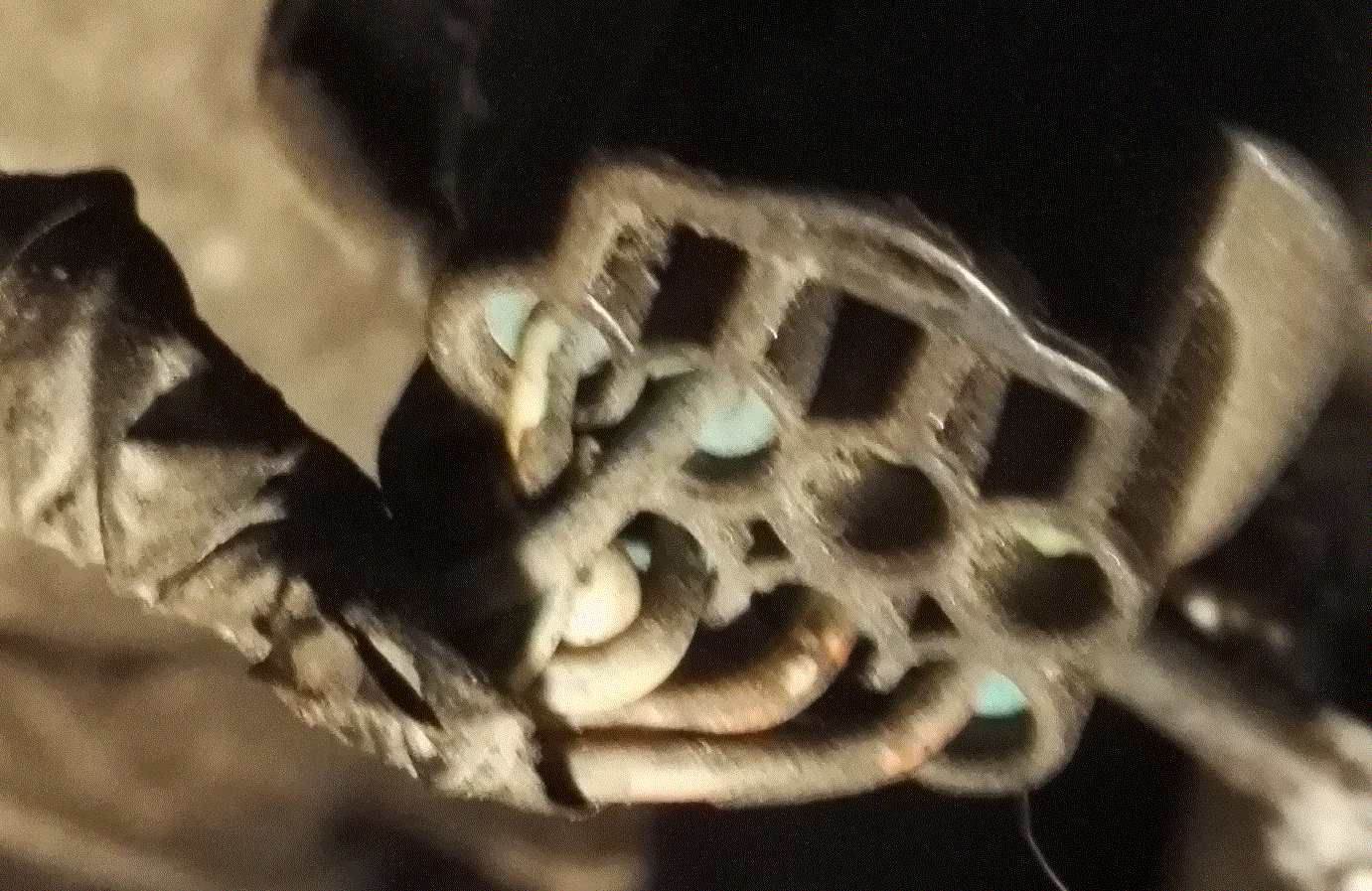

Jag har monterat en dragkrok till min Nitro 07. Sedan var det dags att koppla elen. Började med att demontera baklyktan för att upptäcka en kabelhärva som går ner till undersidan bagageutrymmet! Följde den och upptäcker en kabel förberett med en 7-pin kontakt som skyddas av en plastkåpa/lock!

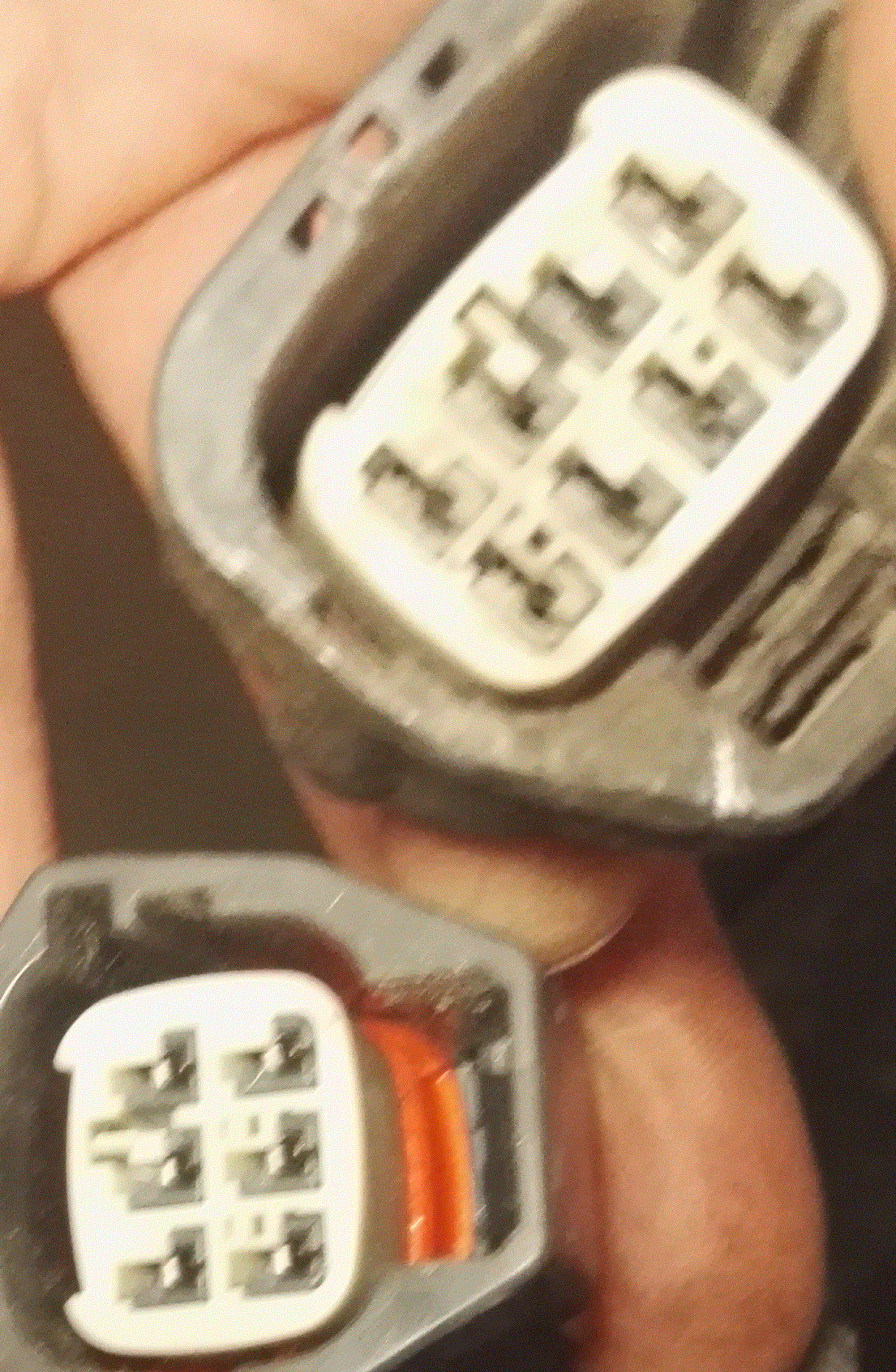

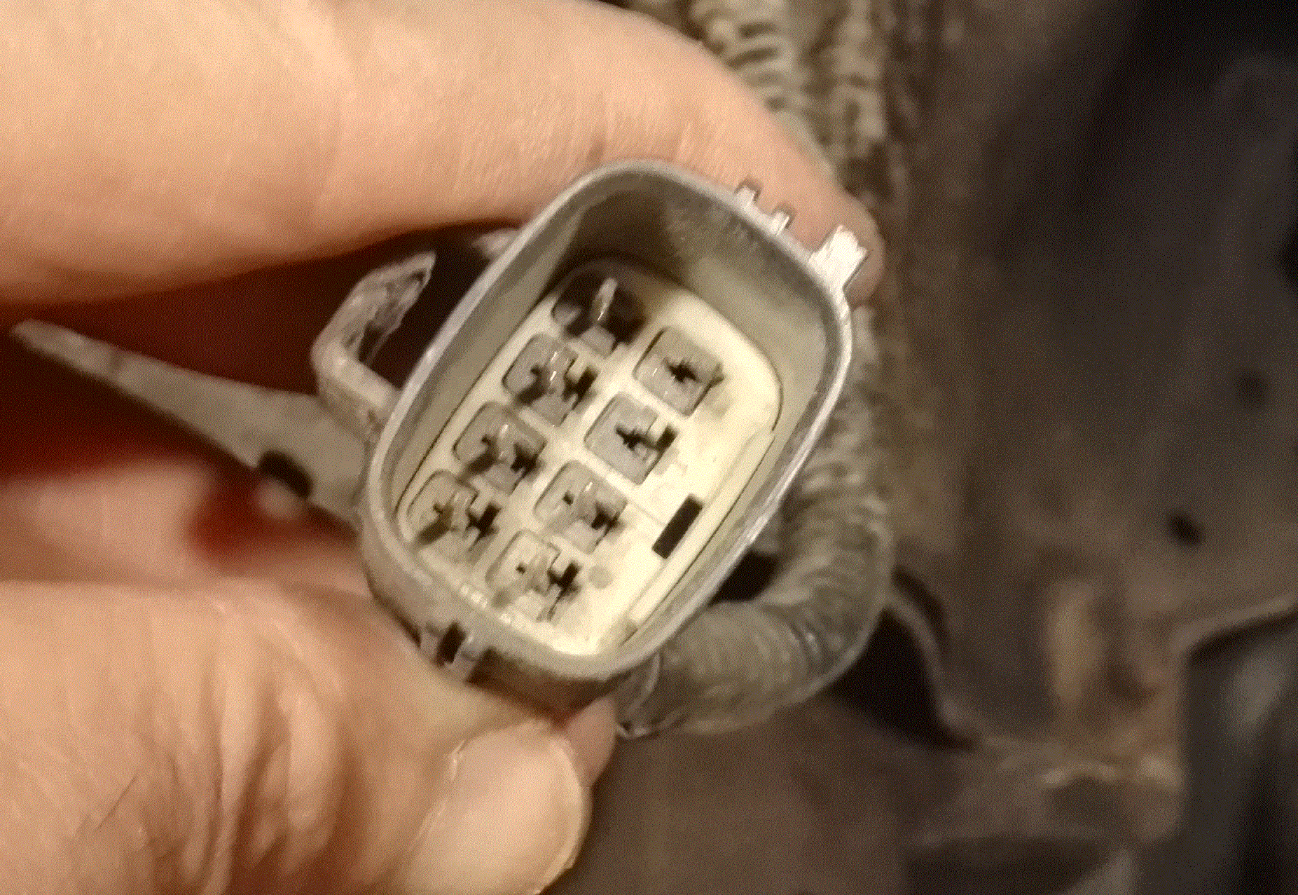

1. Det är bara 6 ledningar i den kontakten som finns under bilen. Till dragkroks kontakten finns det 7. (även bara 6 ledningar till bakljusen.
2. Kollat ALLA säkringar och ingen av de trasigt.
3. Kollat under instrumentpanel i fall någon säkring skulle finnas där eller om någon ledning skulle vara trasigt. Även i motorutrymmet har jag kollat.
4. kontrollampa ger ingen utslag fr denne kontakt , men lyser fr bakljus kontakten.
Skickar några bilder i fall någon kan ha mer upplysning/råd. det är bild på kontakten under bilen och jämförelse med kontakten i bakljus-huset.

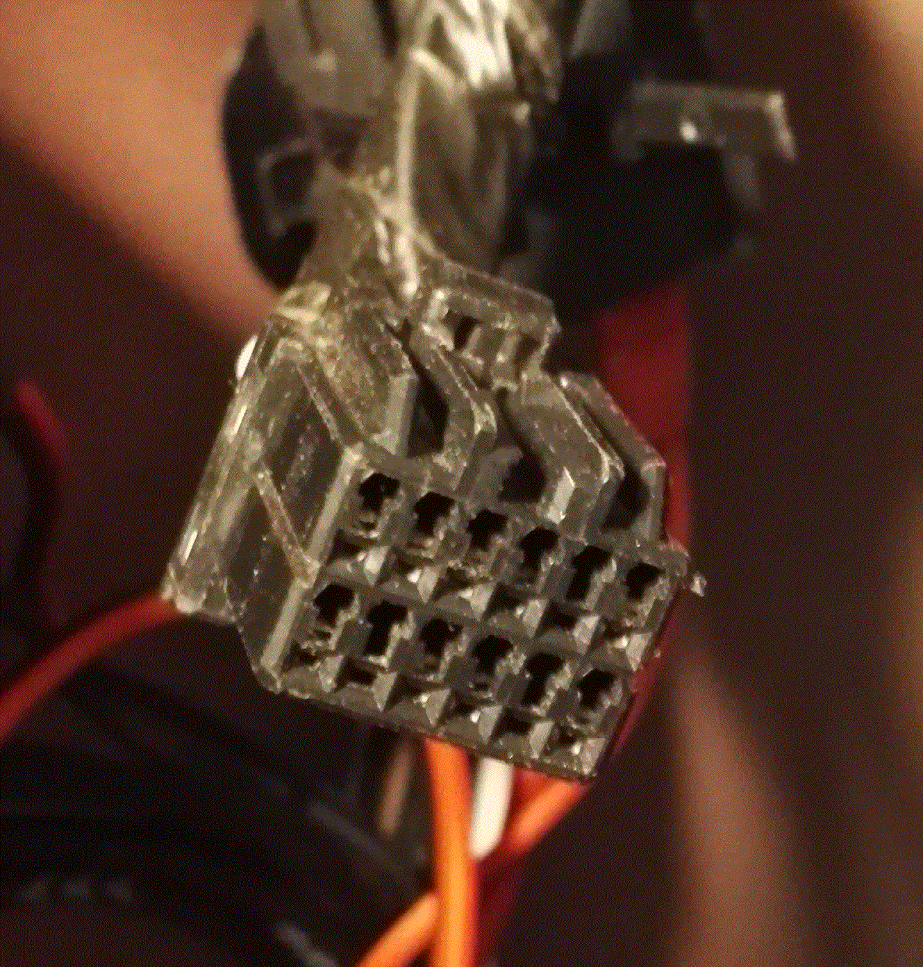

Jag har en lös dosa till bakom plasten i bagageutrymmet där alla dessa kabelhärvor finns. Bifogar bild på det. Om den har med saken att göra!?

Undrar om Dosan kan finnas bakom plasten i passagerarsidan i bagageutrymmet eller framme vid konsolen? Tack
