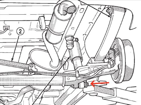

Var och besiktade Voyagern igår (2,4l årsmod 2000). Dessvärre blev det ombesiktning :| Det var fel färg på blinkersljusen (färgen hade flagnat), rostiga bromsrör och bakre stötdämpare, fastsättning lös. Och i och med det undrar jag hur den undre "bulten" ska se ut som håller fast fjädern. På den dåliga sidan ser det ut som en bult utan varken gängor eller mutter som sitter där. Bara en pinne, som dessutom glappar och verkar skapa ett klonkljud.
Den bra sidan verkar sitta fast med en bult och mutter... Är det bult och mutter som är det rätta? Kan man ta vilken som helst bara det är rätt dimension?
Lägger upp en bild så ni vet vad jag menar. Dock gäller det vänster sida och inte höger som på bilden.

Bulten som ska hålla fast stötdämparen är av typen: M12-1.75x111 (Insex-huvud/HEX-huvud). Men det ska nog gå bra med någon liknande bult.
Såhär säger dock sprängskissen med exakta ord:
SCREW AND WASHER, Hex
Head, M12-1.75x111, Shock
Absorber Attaching, Each Side
