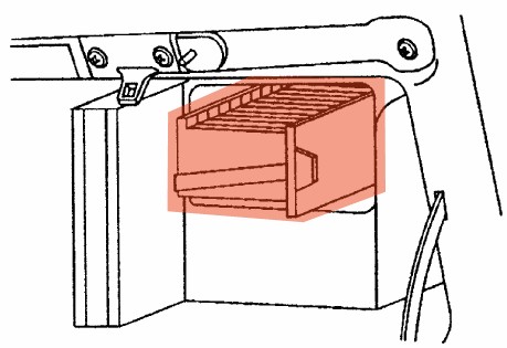

Kupéfiltret sitter bakom/i handskfacket, här är en bild:
Kolla så att det ser någorlunda fint ut =)
Sedan borde det väl gå att trycka på knappen "återcirkulering" i kupén för att försäkra sig om att det inte är något i motorrummet som är igensatt så att den drar för lite luft.

Filtret för kupéluften sitter bakom en lucka i hanskfacket. Alla jag har sett har varit helt svarta av smuts, inte sällan också fullt av löv och barr där. Ha dammsugaren redo när du tar loss filtret..
