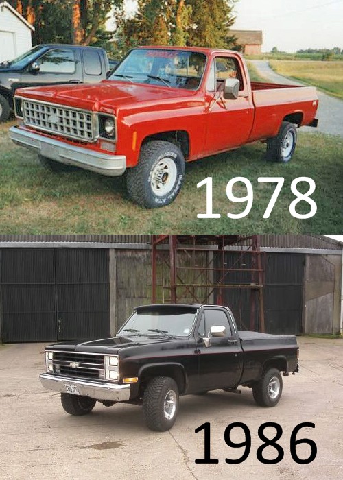

Jag har en Cheva Pickis från -87. Min fråga är om skärmar, kylarram med grill och huv från t.ex en -79 skulle passa på min bil? Skillnaden mellan bilarna är ju "bara" en facelift.Tacksam för svar.

Om man går på GM's artikelnummer för vänster framskärm (GM1240131) så använder följande samma del:

Dvs 79'an har inte samma del. Däremot så är det möjligt att du kan bygga om den så att den passar, de ser ju väldigt lika ut.

Spontant får jag känslan av att det ska fungera, men givetvis krävs det mindre ändringar, det är jag nästan säker på, bolt-on är inget man kan hoppas på

Att det inte är samma skärmar är jag med på, tänkte mer på om det var samma ram där skärmarna fästs.
Som det verkar om man kollar på nya dörrar, hytthörn osv så är det samma mellan 73-87. Men framför hytten skiljer det sig åt. Tycker också att det borde gåAvenger skrev:Spontant får jag känslan av att det ska fungera, men givetvis krävs det mindre ändringar, det är jag nästan säker på, bolt-on är inget man kan hoppas på
Ja,det handlar bara om utseendet. Från början var jag ute efter en 73-81, men det slutade med en -87 reggad som en -79, så jag slapp skatten och det iaf. Dels så tycker jag att framförallt grill/front är snyggare innan faceliften, och dels skulle jag vilja att den såg ut som den ska enligt regpapprena.Avenger skrev:Men vad har hänt med fronten på din -87:a? Krockad?Eller vill du byta pga. utseendet?

Har precis vart och kollat vad det skulle kosta att köpa skärmarna, huven och kylarramen. Det skulle landa på strax under 7 000 för begagnade grejer i bra skick, och detta är ju exklusive innerskärmar, om det skulle saknas något till lamporna, grilldetaljer, kylare om den gamla inte passar osv osv. Så jag tror jag struntar i detta och satsar på en originalfront istället för den Suburban-front som sitter på den idag.
