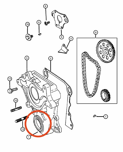

Motorn på Dodgen har börjat läcka i den främre nedre packboxen och jag har hört att detta skall vara lätt att byta.....?????
Är det någo som vet och har några bra tips, så är jag tacksam :)

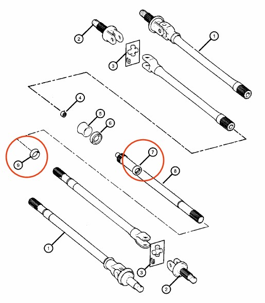

En liten sprängskiss:
Din Ram har Dana 44 framaxel.

Jag menade packboxen på motorn bakom remskivan som läcker några droppar.

Här är packboxen du behöver (om jag hittat rätt):

I servicemanualen står det att man inte behöver lossa kåpan för kamkedjan om den inte är fastsatt snett eller liknande.
Här är sprängskissen på packboxen:
Tror bara man behöver lossa remskivan, men sedan kanske det krävs vissa "specialverktyg" verkar det som? :(
Detta är verktyget du behöver:
http://www.ebay.com/itm/Miller-6635A-Fr ... 35b42e4466" onclick="window.open(this.href);return false;
Det kostade några hundra, 5-600:- med frakten :(
Kolla gärna i servicemanualen på sidan 1294-1295 och de avsnitt som det stycket hänvisar till, det verkar vara ett "enkelt" jobb som du säger :P

Japp det är ett ganska enkelt jobb.
Ser rätt likt ut på de flesta V-motorer. :)
Men för att göra det lättast för dej.
KÖP EN AVDRAGARE! ;)
Först får du skruva loss remskivan.
Sen måste du lossa "svänghjulsdämparen". (har jag för mej den kallas fast den sitter fram)
Den kan då vara lite bråkigare och kräver helt klart en avdragare.
Bulten i mitten (på vevaxeln) brukar man kunna få loss med ett dragskaft eller muttermaskin.
Beroende på hur hårt fast den bulten sitter så kan man använda fulknep för att få loss bulten. ;)
Packboxen sen kan du bända ut med en skruvmejsel.
Få dit packboxen har jag gjort utan specialverktyg, men är bra å ha om man inte är van.
Annars brukar ett slagdon funka rätt bra för att knacka dit en ny packbox. :)
