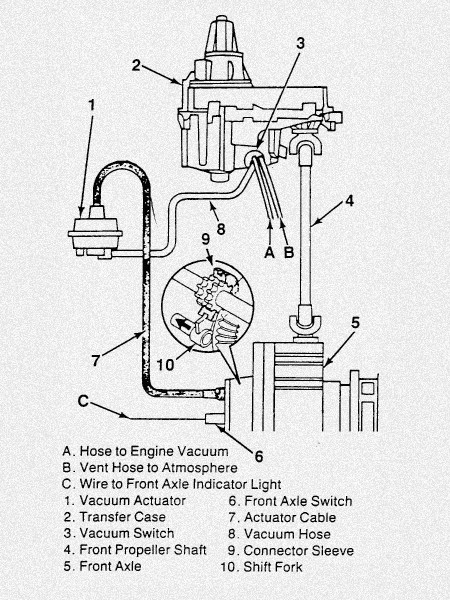

Hittade en bild ifrån manualen, ser ut som om främre diffen inte kopplar såsom du beskriver det (för du menar att främre drivaxeln till diffen snurrar?):
[bilder]http://www.usabilforum.se/forumuppladdning/s10-4wd.jpg[/bilder]

Jajamän den snurrar. Va kan de vara som gör att diffen inte kopplar? bytte växellåda för några veckor sedan och innan dess funkade fyrhjulsdriften. fördelningslådan är hel på den nya lådan och allt är kopplat som det ska så vad kan ha gått snett?
Re: Chevrolet Blazer -97 4x4 Problem
Om du har bytt låda och därmellan uppstod problemet så skulle jag kunna tänka mig att en vakuumslang inte kopplar till kabeln till framdiffen?
(kolla på illustrationen ovan).
P.S, fortsätter 4WD-lampan att lysa när du tryckt på den, eller stängs den av direkt?
