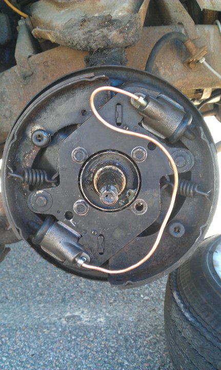

Har en fråga om mina bromsar som säkert någon kan svara på (är säkert en skit enkelt fel): På min Dodge -61 brukar höger frambroms nypa när jag bromsar vid rullning fram, men lossnar direkt när man rullar lite bakåt (nyper aldrig när man backar), Någon som kan ge förslag på vad det kan vara för fel?
(Bromsarna ser ut som på bilden, fast detta är inte min bil)
Liknande broms som på Dodge'n

Greaser84 skrev:Har en fråga om mina bromsar som säkert någon kan svara på (är säkert en skit enkelt fel): På min Dodge -61 brukar höger frambroms nypa när jag bromsar vid rullning fram, men lossnar direkt när man rullar lite bakåt (nyper aldrig när man backar), Någon som kan ge förslag på vad det kan vara för fel?
Kan väl tillägga att de flesta tror det är bromsslangen.. någon som håller med eller misstänker något annat

Det är inte bromsslangen, har du det felet släpper det inte när du backar.
Det låter som backen kantrar i trumman, har du justerat backarna ordentligt?
